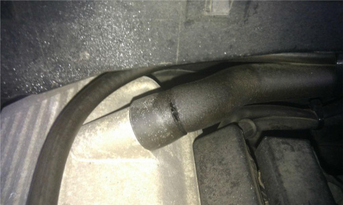

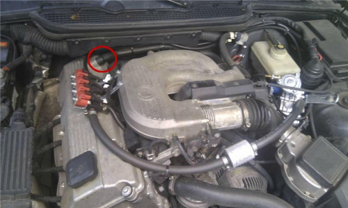

Załączam zdjęcia tego co zauwazylem pod maska
Czy to moze byc przyczyna? Za co odpowiedzialna jest ta rurka? Pozdrawiam

http://www.realoem.com/bmw/showparts.do ... g=11&fg=15
Wymien ten przewod albo tymczasowo uszczelnij go i zobacz czy bedzie poprawa,bo przez to moze ciągnąc lewizne.

Wymień ten pęknięty wąż albo chociaż go załataj. Nie ważne czy pomoże nie może być takich szpar...

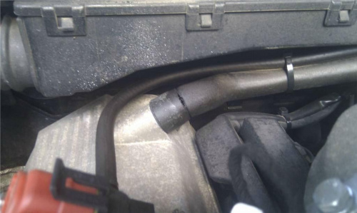

Witam.. Mam małe pojęcie o samochodach ale dostałem taką bmke. Mam pytanie od czego jest ten przewód?bo u mnie jest prawie przepołowiony :(
czyli Odpowietrznik skrzyni korbowej lub jak kto woli odma. Jak masz uszkodzony to go wymień!
