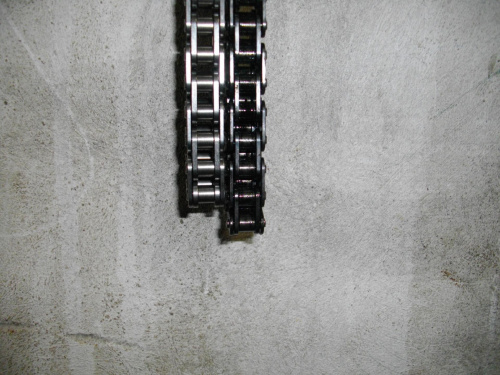

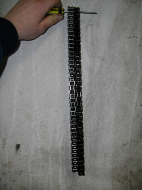

łańcuch powinien być napięty
prawdopodobnie jest rozciągnięty i napinacz wysunął się maxymalnie
nie jeżdzij z tym, bo będzie żle
trzeba zrobić rozrząd

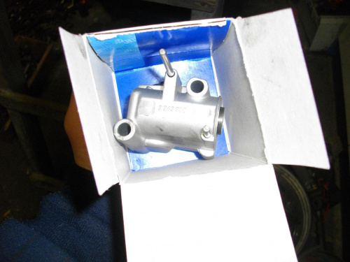

masz wyciągnięty łańcuch i napinacz już niepracuje jak potrzeba
kiedyś to naprawiałem
napinacz
