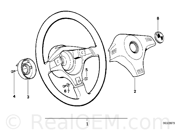

witam kupiłem na allegro kierownice, taką jak w nizej i jest problem.
Odkręciłem starą, a z niej z tyłu wychodzi kabel (wtyczka taka) do kostki na pewno do airbagu lub klaksonu . I tu jest problem bo z kierownicy którą kupiłem nie wychodzi z tyłu żadna wtyczka żeby podłączyć . I co teraz ? Da sie to jakoś zrobić? Może przełożyć z tej starej kierownicy ?
Ostatnio edytowano 13 maja 2009, 07:35 przez Pablosek, łącznie edytowano 1 raz
PostNapisane: 12 maja 2009, 21:31
Posty: 288
Moje BMW: E36 x2
Pomoże ktoś?
tutaj fota mojej starej kiery, widać przy części nr 2 wtyczkę którą podłącza sie do kostki
a tutaj kiera którą dziś kupiłem - nie ma takiej wtyczki
jak to zrobic zeby klakson i airbag dzialal?

nie widzę dokładnie, ale może Ty masz to?
Jeśli tak, to tam nie ma airbaga :niepewny: ale nie widzę, bo jest mało widoczna ta 1. fotka, a są dwie podobne, z i bez airbaga. Jeśli masz tą bez, to zdejmij to serducho, powinien być widoczny kabelek od klaksonu, a do kolumny styka się tym pierścieniem z metalu i tak przewodzi prąd.
PostNapisane: 13 maja 2009, 07:22
Posty: 288
Moje BMW: E36 x2
Mam tą, z poduchą i lampką airbag. Z części nr 2 wychodzi pomarańczowa wtyka do poduchy i jest jeszcze masa. Ale z tyłu kierownicy, w miejscu gdzie łączy się z kolumną nie ma żadnej wtyczki od airbaga ani nic :( a przy starej kierownicy miałem taką pomarańczową kostke jakby która łączyła się z kostką w kolumnie...Czy airbag i klakson będą działać poprzez zetknięcie z pierścieniem w kolumnie ? chyba nie co ? :(

Rozkręciłem wczoraj tą kiere i kable od poduchy i klaksonu idą do tego pierścienia z tyłu kierownicy który styka się z kolumną, tak jak na fotce.
Pierścień :
Środek :
Kolumna:
Moim zdaniem w kolumnie brakuje jakiejś części która stykała by sie z tym pierścieniem, ale nie wiem może się myle.. pomóżcie !

Rozebrałem swoją kierownicę ( wieczorem wyedytuję i wrzucę fotki ) i tak jak tutaj się domyślałeś, ta kierka którą kupiłeś jest na zasadzie styku.U mnie jest ona oryginalnie, mam w kolumnie 3 styki, do których dotyka spód kierownicy, kręcąc się po tych stykach.Z kolei ta którą masz zamiast 3 styku ma wtyczkę. Więc montaż jednej zamiast drugiej w grę po prostu nie wchodzi.
