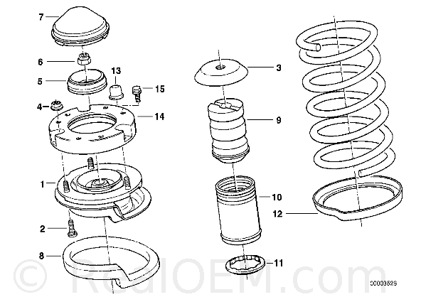

zywus1988 napisał(a):
Czy w środku kolumny są jeszcze jakieś części do wymiany ?
Amortyzator.
tutaj masz obrazek.
Element 1 i 5 do wymiany
groszowa sprawa bo zamiennik chyba 60 zł
ale tak poza tym sprawdź drążki kierownicze a szczególnie 14,15 i 9 w jakim to jest stanie.
Oraz element 10 czy tam nie ma luzów bo stuki mogą się przenosić na kolumnę

No nie zrozumieliśmy się 1 łożysko 5 poduszkę wymieniłem na oryginał 9 to kierowniczy środkowy wymieniłem 1,5 miecha temu też z wyższej półki. I niemożliwe że jakiś inny element kuleje ponieważ dźwięk słychać z kolumny centralnie ze środka jakby amortyzator haczył o samą kolumnę. 3 razy wyjmowaliśmy amora i składaliśmy.
