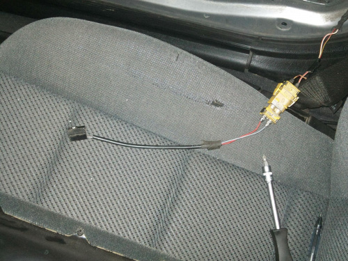

Witam, miałem problem z centralnym zamkiem więc zacząłem sprawdzać wszystkie załamania zaczynając od tylnej klapy bagażnika, ale przejdźmy do rzeczy.

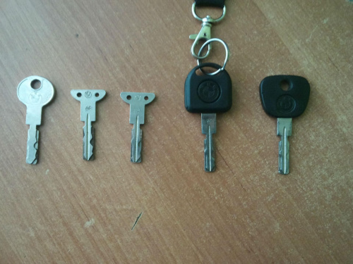

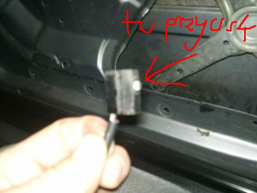

Rozebrałem drzwi pasażera żeby dostać się do wiązki kabli żeby sprawdzić czy nic nie jest zerwane. Po oględzinach zauważyłem jedną wolną kostkę, a na samym spodzie drzwi kostkę a na jej drugim końcu jakiś przycisk. Więc nacisnąłem i CO SIĘ STAŁO ? włączył się immobiliser, nie mogłem od środka otworzyć drzwi i nie mogę zapalić silnika, więc wyszedłem oknem. Moje pytanie. Od czego jest ten przycisk i po co ? Dla czego jedna kostka nie jest do niczego podpięta? Jak go odblokować ? Posiadam wszystkie kluczyki do auta więc chyba można kluczykiem ? tylko jak ? w zdjęciach załączam ujęcie tej kostki, przycisku i zdjęcie kluczyka którym mam go odblokować.

Kolego drogi jest to mikro styk zamocowany w klamce tuż nad wkładką, po przekręceniu kluczyka o 45' w prawo autko się zamknię następnie przekręcając o kolejne 45' autko się zarygluje. (brak możliwości otwarcia autka od wewnątrz.) Odryglować możesz każdym kluczykiem (z twojego autka). wtyczka daltego wisi bo ktoś widocznie posiał blaszzkę mocującą.:)

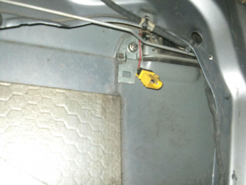

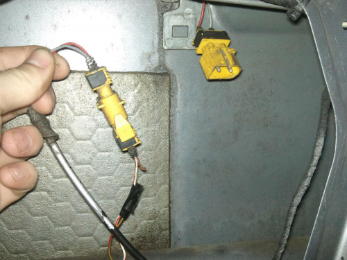

No dobra, samochod znowu sprawny. teraz tylko powiedz mi dla czego jedna kostka jest do niczego nie podpięta ? Widać ja na 2 zdjęciu
