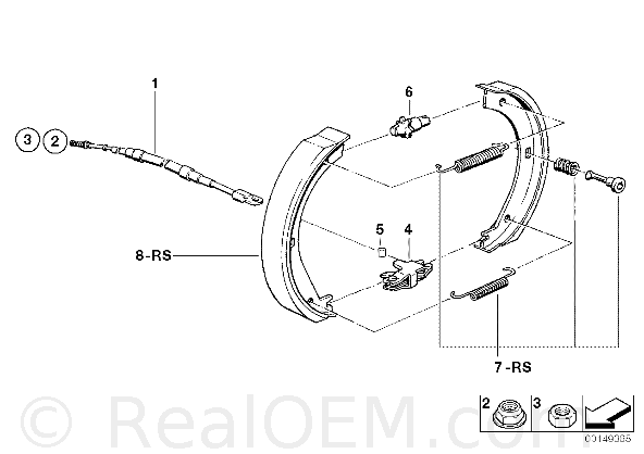

Witam, mam takie pytanie - w związku z niedomaganiem hamulca postojowego postanowiłem go reaktywować. Wiem, że muszę wymienić szczęki i sprężynki, ale na realoem jest napisane, że konieczna jest wymiana zamka rozporowego (nr 4) i śruby nastawczej (nr 6) i właśnie tych części nie mogę znaleźć na allegro.
Ktoś mógłby mi podrzucić jakiś link?
I jeszcze szczęki.
Muszę kupić takie:
czy takie:
EDIT: Numer 4 już znalazłem.

A masz z tyłu tarczo-bębny, czy tylko bębny?
Bo to pierwsze zdjęcie jest do tarczo-bębnów, a drugie do bębnów :]

Mam bębny, czyli już wszystko wiem. Dzięki za odpowiedź.

części , które wmieniles nie musisz wymieniać - z reguly nie ulegaja zepsuciu
Dzięki, też już o tym przeczytałem. Jak rozbiorę to zobaczę w jakim są stanie.
