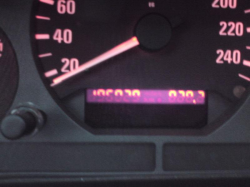

Być może że zanidługo będzie mi potrzebne dokładne spisywanie km więc przedstawiam problem który mam od przeszło roku.
Otóż tak jak na zdjęciach widać w taki sposób wyświetla mi się przebieg :/
Nieraz się pojawia na chwilę a potem znów znika. Przy dłuższych podróżach po jakiś 50-100 km zapala się normalnie i zostaje tak aż do następnego zapalenia silnika (na drugi dzień). Chwile się świeci i gaśnie :( Pojawia się rowńież przy kasowaniu dziennego przebiegu jak wcisne ten dings, kiedyś też pomagało lekkie stuknięcie reką w tablice, teraz już nie.
Jak to rozwiązać? Trzeba wymienić licznik czy wystarczy wyjąć coś przeczyścić, podociskać?
Wcześniej tego nie robiłem bo nie chciałem odkrecać licznika żeby było ładnie orginalnie bo przyjdzie jakiś "ekspert" przy sprzedaży auta i powie że go kręciłem :)
PostNapisane: 20 listopada 2008, 20:27
Posty: 787
Lokalizacja: WLKP
Spróbuj wykrecic licznik i podociskac kostki.Jesli to nie pomoze popukaj w ten licznik,jesli sie zaswieci to moze masz zimny lut...

w liczniku sa takie gumki ktore łaczą wyswietlacz licznika z plyta. One wszyskie nie stykaja i temu jeste taki problem. Zreszta na forum juz byl kiedys poruszany temat znikajacych pikseli na wyswietlaczach wystarczu poszukac

asek22, czyli jak zdejmę i podociskam wróci do normy? I czy trzeba kiere odkręcać?

Raczej odkrec i jesli masz poduszke to koniecznie odłącz akumulator bo ci złapie błąd poduszki

Nie, nie trzeba, o zdejmowaniu zegarów też było na forum ...
Pochylasz kierownicę na regulacji maxymalnie w dół i jak odkręcisz zegary to po odpięciu kostek z tyłu wysuniesz zegary w prawo w stronę kolsoli centralnej, na styk ale wychodzą...

ja miałem kiedyś e36 bez regulacji kierownicy i musiałem wyciągać na siłę z prawej strony kierownicy ale jeśli nie będzie wychodził to musisz odkręcić kierownice nie ma na to rady.Podociskaj wszystkie gumki kostki to musi pomuc. :ok: POZDRAWIAM

Wyciągałem kilka razy z kierownicą bez regulacji- zawsze się udawało!!! Odkręcic dwie śruby mocujące licznik w górnej części licznika, podważyć lekko licznik śrubokrętem płaskim a najlepiej nożem w górnej części, wysunąć licznik w stronę kierownicy. Lekko przekręcić kierownicę w lewo wraz z licznikiem, wsunąć rękę, wypiąć wtyczkę, następnie lekko przekręcić licznik w prawo, wsunąć rękę za licznik, wypiąć dwie wtyczki. Następnie delikatnie, ale stanowczo przekręcać kierownicę w prawo wraz z licznikiem- będą opory, ale nic się nie zniszczy. Zrobić co trzeba i składać w odwrotnym kierunku.
Aha,
przed odłączeniem wtyczek odłączyć akumulator, żeby nie uruchomić błędu poduszki. W razie uruchomienia błędu udać się do stacji wymiany oleju, gdzie kasują podstawowym urządzeniem inspekcję- tym urządzeniem kasuje się również błędy...

w czym problem odkręcić kierownice 2min roboty, i kiera odkręcona a co do znikających kilometrów to jest to wina gumek łączących wyświetlacz z płytką licznika chyba że wyświetlacz jest przylutowany do płytki to już pada wyświetlacz lub są tzw.zimne luty.
