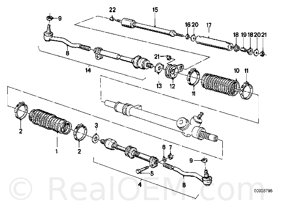

po dwutygodniowych obserwacjach mogę odtrąbic sukces. otóż u mnie ciekło ze zbiorniczka, dokładniej z łączenia jednego z przewodów ze zbiorniczkiem. jeden z nich miał założony cybant a drugi oryginalną zagniataną opaskę. ona właśnie już nie trzymała, wywaliłem ją i wstawiłem cybant (nr10 na schemacie). od tej pory problemu nie ma.
