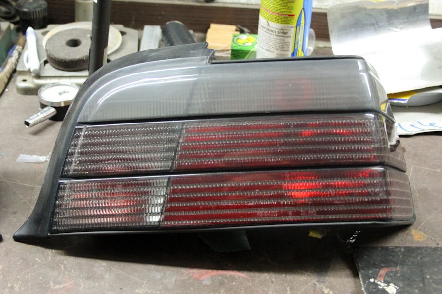

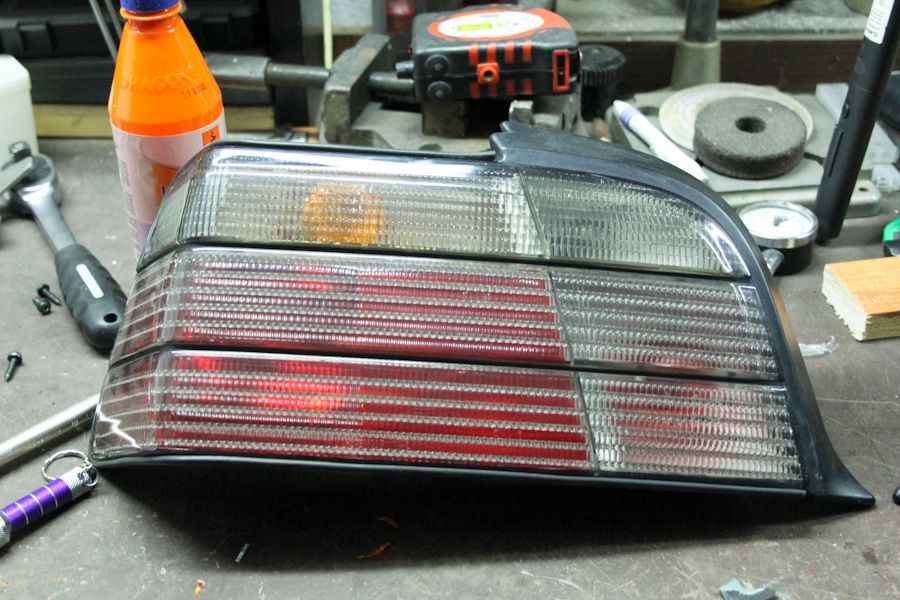

Kupiłem sobie ciemne lampy in.pro na tył do E36 (na własne ryzyko) i mam ciekawy problem.
Jedna lampa, jest taka jak być powinna i wygląda tak:
Natomiast druga jest "zamglona" i wygląda następująco:
Co ciekawe, zamglona jest tylko ta najwyższa część, pozostałe dwa "pasy" są przezroczyste. Próbowałem lampę umyć od środka, nawet ją od wewnątrz zadrapać - nic. Próbowałem od zewnątrz zetrzeć papierem ściernym (400!) i także nic. Ktoś ma jakiś pomysł co to może być za zamglenie i jak (o ile się da...) się go pozbyć?

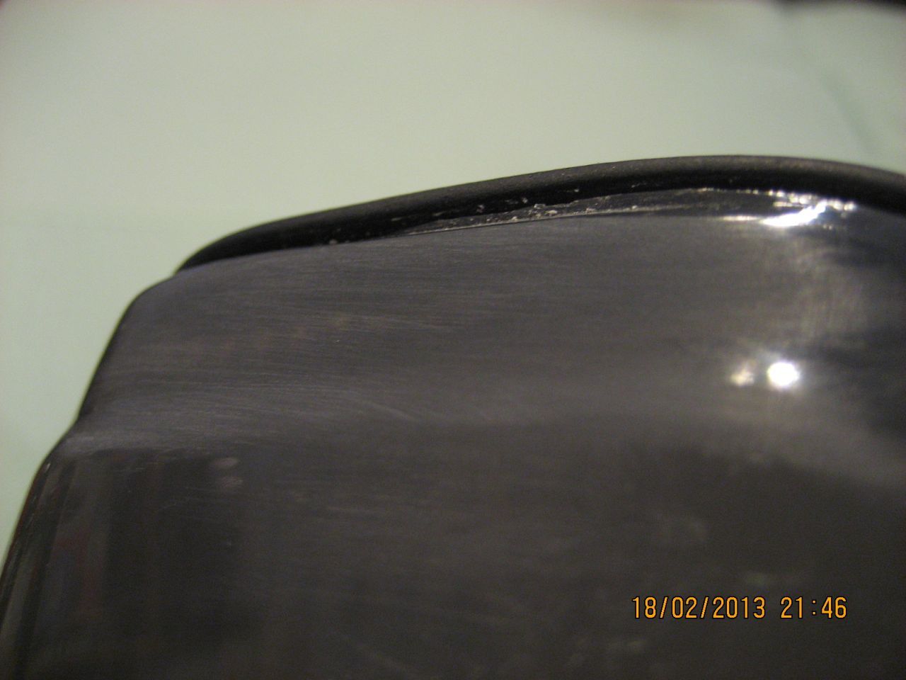

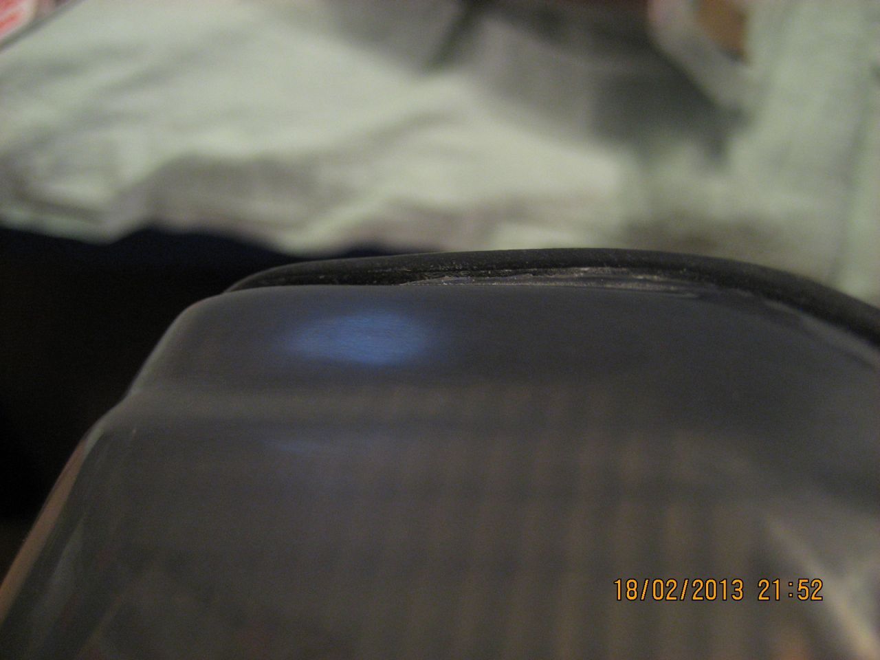

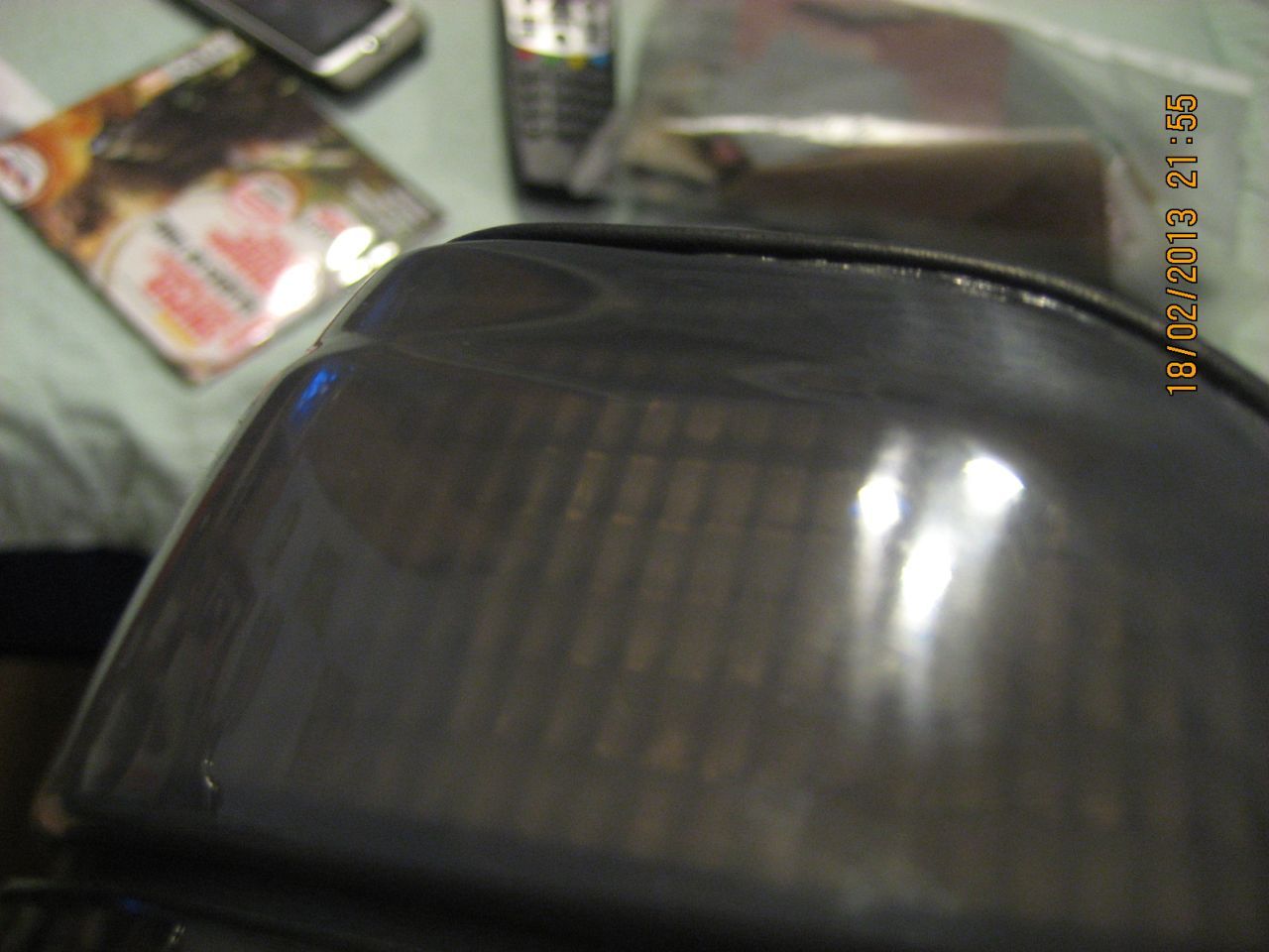

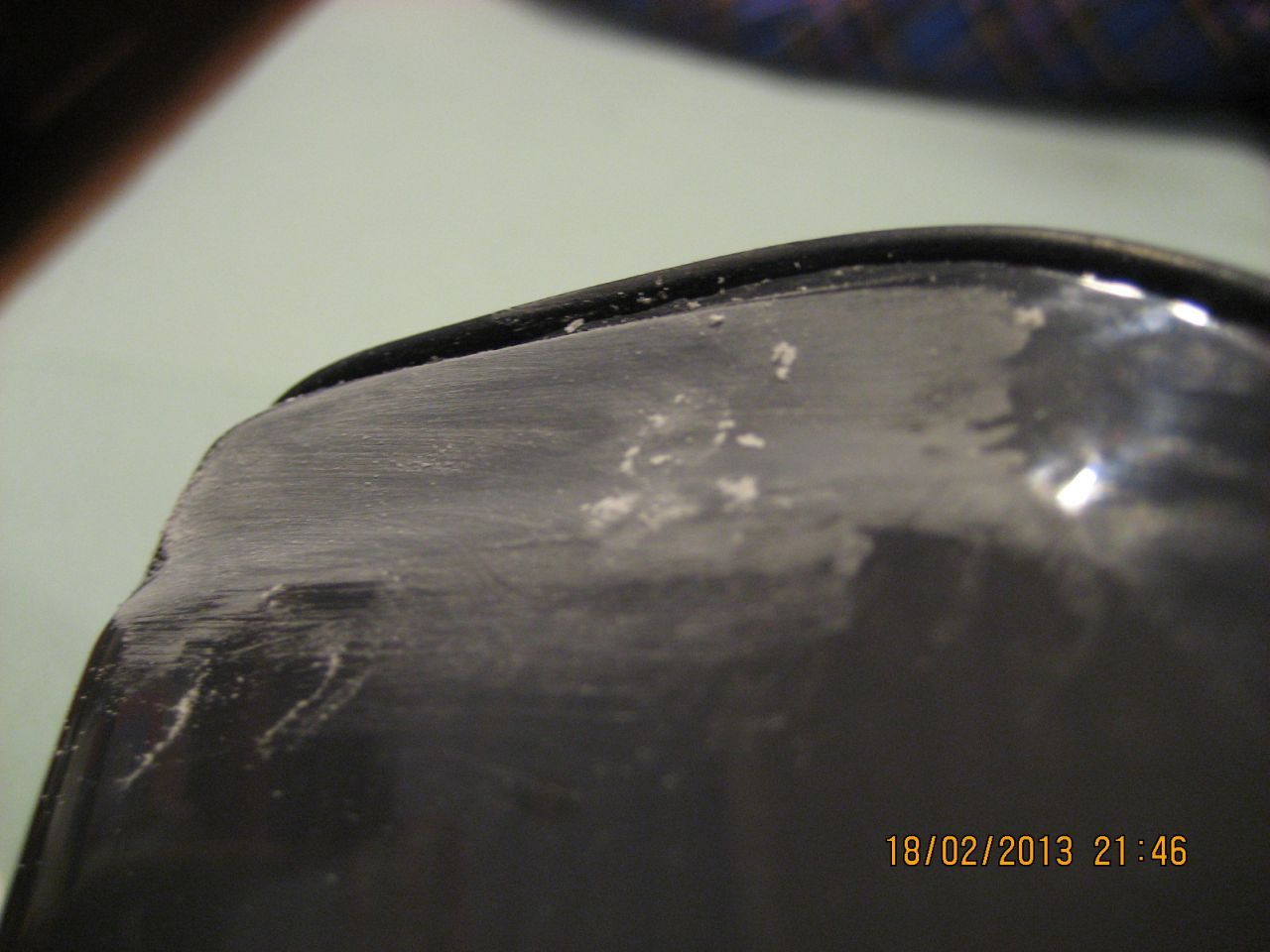

Tak to wygląda przy szlifowaniu:
Ładnych parę minut szlifowania jednego miejsca papierem 400:
Papier 1500:
Pasta polerska:
Jak widać to chyba nie jest żadna zewnętrzna warstwa, bo szlifowanie jej nic nie daje :/
Co to w takim razie może być, nie mam zielonego pojęcia...
