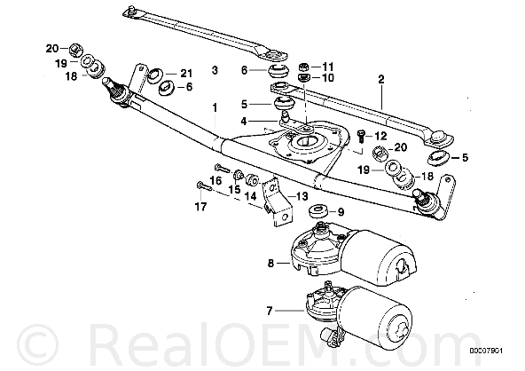

Witam! podczasz szybszej jazdy podwiewa mi wycieraczkę od pasażera po za tym wgl ona nie zbiera ;/ dziś zmieniłem na nową wycieraczkę bez przegubowa i jest to samo po za tym całe ramie wycieraczki mi się rusza chciał odkręcić od góry to od dołu się poluzowało i jak to teraz tam dokręcić nie ma dojścia od góry a pod maską to nie wiem jak sie do tego zabrać próbował kiedyś ktoś to rozbierać ?

Ramie wycieraczki jest na frezie osadzone i jest w nim gwint zrobiony, to powinieneś zdjąć ten kapsel i tylko dokręcić tą śrubę

Tu masz schemat jak to wygląda
jeśli lata tylko od góry to dokręcić,jeśli od dołu to trzeba wycieraczki ściągnąć i podszybie. i co tam się dzieje :D
możliwe że się wypięło gdzieś.Do ściągnięcia wycieraczek przeważnie jest potrzebny ściągacz (raz trzeba raz nie )

Mat3o, własnie ta nakrętka jest od góry dokręcona sprawdzałem to i bardziej dokręcić sie jej nie da to tam na od spodu puściło

Nightfox, o kurcze to troche roboty jest bo od góry jest dokręcone to tam od dołu musiało sie coś odpiąć z tego rysunku mało co rozumiem :D a to nie jest tak ze jak otworzysz maskę to ściągasz tą kratkę co idzie przewód plusowy koło niej i tam moge sie dostać?

Ale nie bardzo wiem co tam mogło się poluzować
Może ktoś ściągał wycieraczki na chama i coś urwał.Dawno tego nie rozbierałem w e36 ale jak nie ściągniesz wycieraczek to kratki też nie ściągniesz,w e46 Na pewno.Dużo roboty nie ma,max 15 min.
