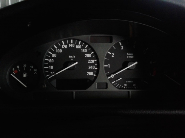

Witam, mam problem z licznikiem gdyż zaniża o 1tyś obrotów, z tego co pamietam na 3 biegu silnik łapie odcinke przy ok.140km/h, czyli silnik wkręca sie do konca. Problem polega na tym ze obrotomierz pokazuje odcinke przy 5.5 tyś. obrotów zamiast przy 6.5 tyś, nie przeszkadza mi to bo te auto praktycznie nie widzi odcinki, ale denerwujące jest to ze ciagle zakłamuje rzeczywiste obroty.
Licznik zmieniałem bo po zakupie auta był z jakimiś ohydnymi wiejskimi tarczami, kupiłem licznik do 1.8is z 93r skalowany do 260km/h bo auto też mam z 93r.
Może ktoś miał już taki problem albo może wie czym to jest spowodowane i jak to ogarnąc bo juz niemam pojęcia
Zamieszczam zdjecie licznika (takie tylko aktualnie mam)

Kupiłeś licznik od wersji 6 cyl
I dlatego przeklamuje

z tego co mi wiadomo to 4 cylindry miały prędkościomierz wyskalowany do 250 (chociaż mogę się mylić) i być może kupiłeś zegary od 2,0

zgadza się są od 6 cyl.

Może ktoś mi wysłać jakąś aukcje lub zdjęcie licznika jaki powinnien być konkretnie w moim modelu ? e36 1993r, M42B18. Z góry dzięki.

Shazz, w is mam licznik do 260km/h
zagadaj z użytkownikiem timi-91, może przekoduje ci licznik ;)

Z tego co czytałem to w is do 96r były własnie liczniki do 260km/h, a po lifcie do 250km/h...
adijazda Z którego roku masz tego isa ? Mam własnie taki sam licznik.
Z tego co pamietam jest firmy 'moto meter'. Kupując licznik dzwoniąc do sprzedawcy zapewniał ze jest to licznik wymontowany z isa z 93r.. :mur:

ja mam z 1993 ja mialem vdo ale padl wiec mam 2 motometer

Nie mam pojęcia co mam zrobic z tym licznikiem.. :/ Nie chce kupować następnego skoro nie znam przyczyny dlaczego ten zaniża o 1 tyś. :zakrecony:

Może ktoś mi jeszcze wysłać zdj albo jakis link z zegarami montowanymi do is do 96r ?

Do 96r były montowane takie jak masz.
