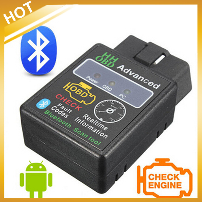

Jest jakaś malutka szansa, że taki zestaw zadziała z E36 "91?

Nawet nie wiem co to jest "fejs ads", a zestaw które podałem kosztuje ~4$.

zeby połaczyc sie z bmw z tych lat musi byc fizyczny port com i ADS i malo tego nieraz potrzebny DIS bo inpa nie połaczy sie z motorem m50 generalnie jak duzo nie kumasz w tych sprawach to sobie nie poradzisz

Ten fejs co podałeś w linku to zwykły OBD, w BMW tamtym fejsem zrobisz tylko linię k czyli BMW powyżej 1996 roku.
Jak chcesz mieć tanim kosztem diagnostykę swojego auta to tak jak bedi pisał. Fejs ADS i komp z fizycznym portem com, do tego INPA i DIS. Inną opcją jest oryginalna głowica, ale to są już duże koszta.
