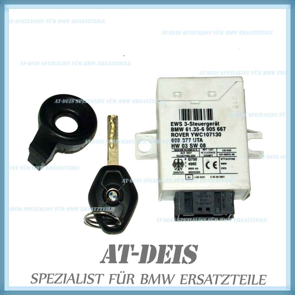

stacyjka to stacyjka, immobilizer możesz z niej przełożyć, jest to osobny pierścień z wiązką - czarny plastik, obudowa bębenka

ten element po lewej
