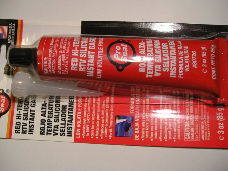

Wpierw walnę uszczelkę od zaworów na silikon, bo mi się wydaje, że to jej wina. Umyję jak mówicie silnik i zobaczę, wtedy wrzucę lepsze foty :)

nie rob na silikon tego, kup victor reinz chociaz firmy i bedzie ok

Uszczelka jest zakupiona, w czwartek zamontuję.
Kupiłem takie coś:
Boję się, że uszczelniacze będą już do roboty, jaki byłby koszt ich zrobienia, wraz z "opłacalnością"?

uszczelka pokrywy zaworów i obudowy filtra oleju stamtad leci napewno.
