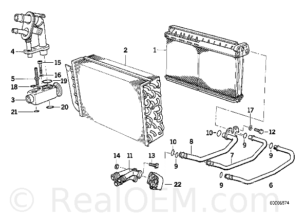

Sorry za odgrzanie, dalem sobie spokoj bo to tylko mililitry byly ale pozniej zaczalem zauwazac plamy pod autem i musialem sie za to zabrac, awaria nie okazala sie uszczelka tylko nieszczelna chlodnica gdzie krzywy wiatrak ją uszkodził, mało tego od dołu ona jest jakaś spuchnięta (przykladowe zdjecie a wyglada identycznie tak samo), rozszczelniona jakby i nie wygląda jak prostokąt. Chlodnica do wymiany.
