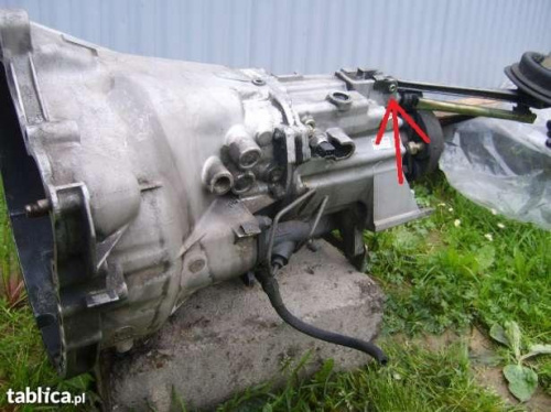

Próbuje wyjąć skrzynie biegów i mam problem z odłączeniem wybieraka przy skrzyni.
Ktoś może napisać jak to zrobić?

tą blaszkę podważasz wkrętakiem do góry i zejdzie
