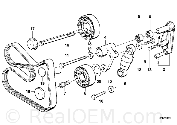

Witam! szukam na allegro ale bez powodzenia... Jak to nazwać kolesiowi w sklepie i jaka może być cena??? chodzi mi o element 15.

Wydrukuj to i zanieś do sklepu. ;) Jakoś gość dojdzie. Ale wg mnie to może być właśnie sam napinacz, łożysko napinające, czy jakoś podobnie. Ale mogę się mylić. :D

napinacz jest nizej element 6 to wiem.
Tak naprawde napinacz to nr 8, a 15 to jedna z rolek prowadzących. Cena u mnie - Ruville 50 zł.
Ooo, własnie o tą nazwę mi chodziło. Tylko zapomniałem jak się to nazywa. :zawstydzony: :wstyd: :wstyd:

Witam założylem dzis pasek i ta rolke dalem 67 ale nieestety niemoglem czekac i teraz mam 3 pytania.
1.śruba 11 ona jakby luzopwala ruch rolki 6 i wedy ladnie mozna scisnca ten amorrtyzator 8. Czy po załozeniu paska ta sruba 11 musi byc dokrecona czy poluzowana??

1. 11 ma byc skręcona do oporu i właściwie nie musisz jej luzować do wymiany rolki czy paska. Dźwignia na której jest zamontowana rolka i siłownik napinający da się odgiąć bez odkręcania niczego.

stones1, ale to pekł ten stary pasek a niee nowy zalozylem go wedlug schematu w sam naprawiam wiec jest raczej ok. musialem poluzowac bo niemoglem tego ugiac a w sam napraiwam bylo to narysowane ale nieeopisane. W tazdym badz razie pasek jest zalozony aku naloadowene a auto nie pali.
