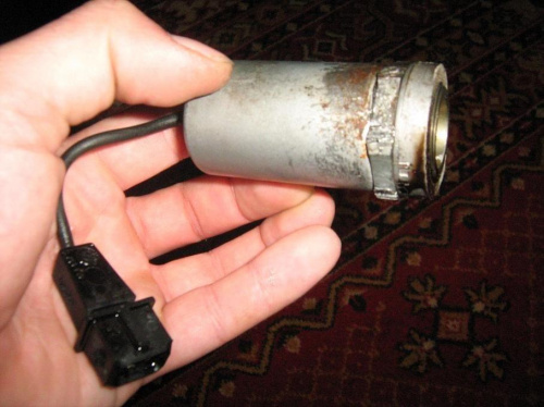

walczylem dzis z ta sroba nie chciala puscic a ja za mocno szarpnalem i niestety urwalem ta czesc:
co moge z tym zrobic? wymieniac caly zawor czy da sie to jakos przyspawac wydaje mi sie ze to jakis czujnik ale nie wiem jakie jest jego znaczenie. moge bez niego bezpiecznie jezdzic?? dodam ze silnik troche klekocze bez niego

Kolego to jest tzw. selenoid
ten elektrozawór steruje Vanosem i bez niego to urządzenie nie działa
teoretycznie można jeżdzić bez Vanosa ale komputer wywali bład i stracisz na osiągach
trzeba tą część dokupić poszukaj na allegro

Łukasz patrząc na wielkośc tego elementu zastanwia mnie czy ty masz taką siłe :D czy klucz z rączką o długości 2 m albo jedno i drugie a tak wogóle to jak pozostałość po vanosie zdemontujesz to może go ktoś pospawa ale lepiej kup nowe

To żeś dał do pieca :/ Uwaliłeś gwint czy kawałek z obudowy VANOSa bo nie za dobrze widzę?

kawalek obudowy vanosa :wstyd: VIRUS gdybys mnie zobaczyl to w zyciu bys nie powiedzial ze to upier... :) zastanawiam sie nad kupnem uzywanej obudowy bo i tak niezle zaplace za czujnik walka bo 300zl a to w koncu tylko obudowa. takie beda pasowaly?
http://allegro.pl/item688434515_silowni ... 3_2_8.html
http://allegro.pl/item681684762_bmw_e39 ... a_m52.html
ja zastanawiam sie nad ta druga bo 50zl tansza tylko ze nie ma tego selenoidu no ale moj przeciez jest chyba sprawny. moje auto e36 320i m52 97r. pomozcie bo nie chce kichy kupic. pozdrawiam i dzieki za odpowiedzi.

Kolego Twój nie jest sprawny bo ma urwany gwint musisz więc kupić ten kompletny
