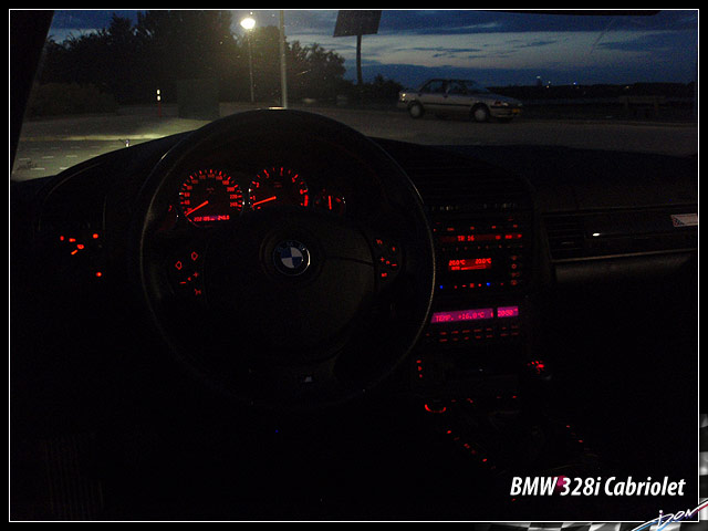

Co do podświetlenia:
Prawie jak USS Enterprise :D

TomekB, dobra fota :) dziś wieczorem sobie porównam :D

Witam
Panowie podpinam się do tematu z tym że u mnie świeci wszystko z wyjątkiem zapalniczki, z tego co widzę na fotce którą umieścił kolega powyżej to ten cały oring dookoła jest podświetlany, wyciągałem to ustrojstwo i nie widziałem tam żarówki, przednia popielniczka świeci a w tej z tyłu nie ma kabelków
