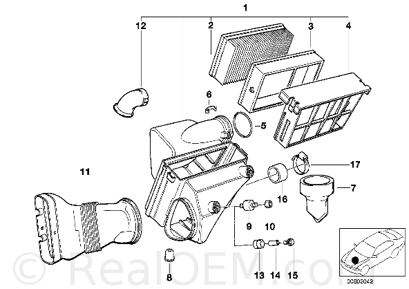

Mam nadzieje że dacie rade zobaczyć bo 1 raz wstawiam foty na forum.
Widać z obudowy filtra takie coś mam z tego wychodzą 2 przewody i jeden idzie do przepustnicy a drugi gdzieś biegnie pod osłoną kolektora dolotowego do czego to jest??

LEGO napisał(a):
cytat z innego forum "Otwór jest od termostatu obiegu wody do podgrzewania przepustnicy" iwec juz wiem
źródło:http://www.bmw-sport.pl/viewtopic.php?t=1944&start=0
NR 10
więc jeżeli Twój czujnik ma nr 1730682 (nr oem: 13541730682) to jest to ten termostat: http://www.oryginalneczesci24.pl/czesci ... 30682.html
