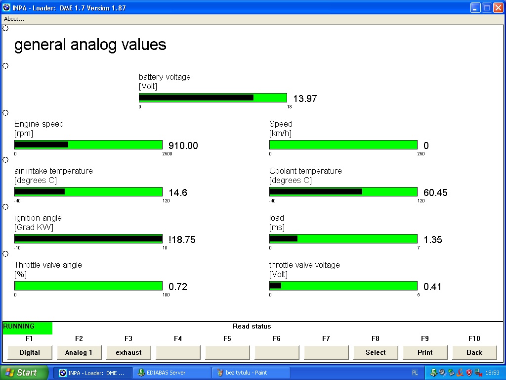

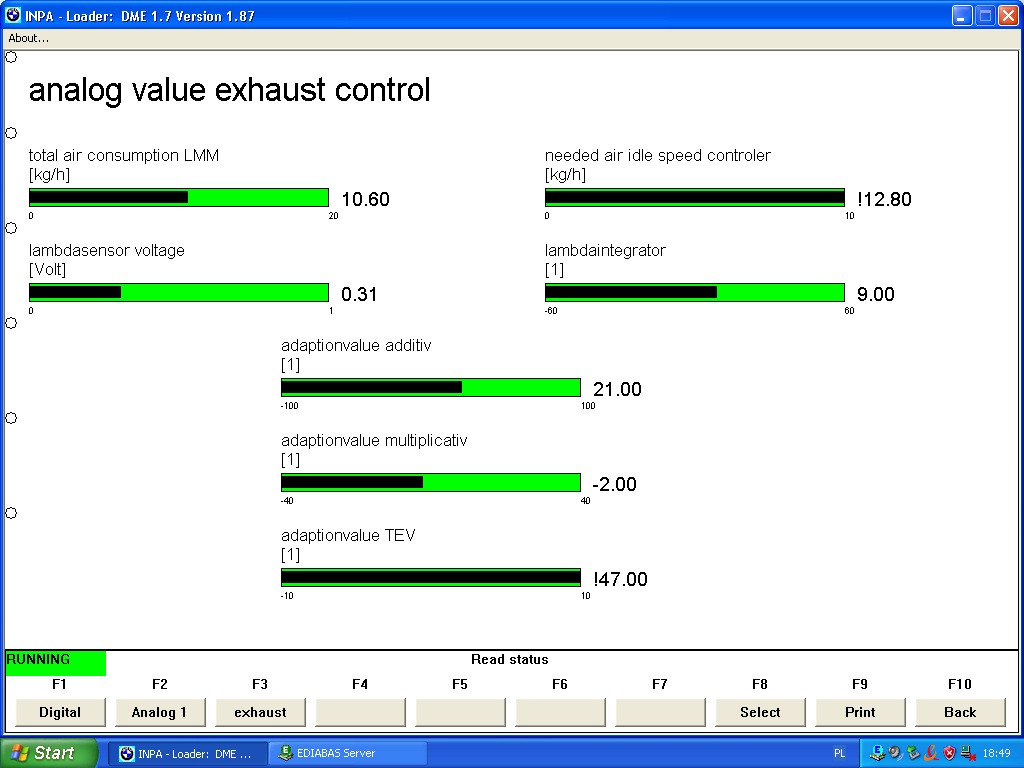

Ktoś się orientuje jakie powinny być odczyty przy zimnym silniku?
Exaust zaraz po odpaleniu Dialog jakieś 5 min później
Co do grzania lambdy które przewody są od grzałki? :)

u mnie są takie
