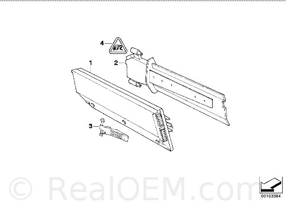

najprawdopodobniej masz uszkodzoną tzw. szablę regulacji nawiewu

jest klima . A co to jest ta szabla???? u mnie są 3 poziome pokrętła i 9 przęłącznikuw po 3 pod każdym z nich

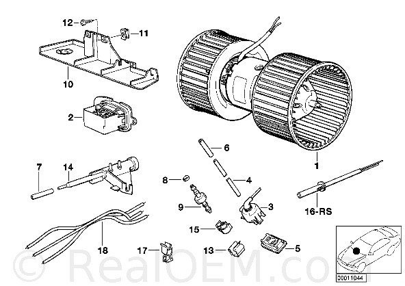

Chodzi o opornik dmuchawy. Cześć nr. 2:
Nowy kosztuje: Siemens - $219.85 (Był montowany do 09/1993, nr części: 64111384328)
Valeo - $85.93 (Był montowany do 09/1991, nr. części: 64111384328)
Szabla była montowana dopiero od 06/1990, numer tej części: BEHR, 64118390015, $517.82, SIEMENS, 64111388202, $378.32.

a ja myślałem że to panel sterujący dmuchawą. A jak się dostać do tego opornika w kturym jest miejscu duża jest to część

W E34 znajduje się on "w nogach" kierowcy, po stronie tunelu środkowego (Mowa tu o oporniku cewkowym), a Miecz, tudzież szabla znajduje się od strony filtra przeciwpyłkowego.
