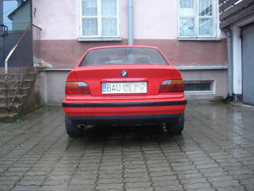

Jestem nowy na tym forum, auto też mam od niedawna. Szukałem też, nie tylko na tym forum, rozwiązania w internecie, ale nic konkretnego znalazłem a możliwości jest kilka i tak na prawdę nie wiem co jest najlepsze. Problem polega na tym, że wsadziłem do swojej e36 felgi od piątki, ET20 (opony 205/55 R16) i teoretycznie miało być wszystko dobrze, ale jak się okazuje szoruje mi bok opony na większych nierównościach gdy jadę sam lub w dwie osoby a gdy we czwórkę to na każdej praktycznie dziurze, czy nawet jak dam dobrze po gazie przy ruszaniu. Czytałem o zaklepywaniu rantów czy nawet wsadzaniu w sprężyny gum międzyzwojowych ( ten pomysł mi się nie podoba). Jednak wydaje mi się, że tył u mnie siedzi strasznie nisko, a jak na tył wsiądą dwie osoby to w ogóle gleba. Czy może to być wina również padniętej amortyzacji z tyłu? czy Koła o takim rozmiarze powinny być dobre do takiego auta, czy właśnie szorowanie jest normalne w tej sytuacji?

ET jest dosyć niskie ale są niższe myślę że felgi masz szerokie i jest dosyć duży naciąg opony na felgę dla tego ociera a co to zawieszenia możesz mieć pękniętą sprężynę albo padnięty już amortyzator powiedz coś o feldze i dodaj fote jak to wygląda.

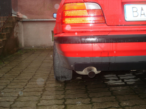

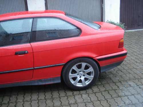

Obrazek Obrazek Obrazek
Felga szeroka nie jest, o naciągu też raczej mówić w tym wypadku nie można. Jak samochód stoi bez obciążenia to tył wygląda całkiem normalnie, ale wystarczy, że na tył wsiądą dwie osoby i już mocno osiada. No ale nie wiem, może tak ma być.
EDIT: Zauważyłem dziś też, że prawy tył siedzi mocniej niż lewy, wsadzając palec pod kątem prostym to nawet jeden nie wejdzie, gdzie z lewej strony wchodzą prawie dwa. Także chyba coś z zawieszką. Zapewne nie ma innego wyjścia niż postawić auto na warsztat?

Ja mam z takim odsadzeniem felgę ale 15-ke i wchodzi na styk. a zawias taki już jest, było na forum o tym. Czeka cie rozpychanie błotników. zmiana opon na węższe lub zmiana kątów tylnych kół. wybór trochę skromny. Poczekajmy na wypowiedzi innych co dwie głowy to nie jedna. :piwo:

Ja mam koła 16''/225/50 ET45 i do tego na glebie samochód i nic mi nie ociera nawet gdy jest 6 osób na pokładzie :D więc masz coś z zawieszeniem chyba.

Zawias jest nowy, amorki i sprężyny także to nie to. Jak jadę sam to jest w porządku, a przeważnie jeżdżę sam. Cóż mogę poradzić chyba tak ma być, trzeba było się zastanowić przed kupnem kół. No tak raptorix, ale twoje koła mają ET45, a moje 20. To dość spora różnica.

ET jest nieodpowiednie do tego auta...
Albo zmienisz felgi na takie o et przynajmniej 30, albo zmień opony z tyłu na 195. Zapewne szorują samym brzegiem, więc możesz też zagiąć ranty i będzie ok.

No tak, szorują samym brzegiem więc zagięcie rantów powinno chyba rozwiązać problem

Zaginaj ranty tylnych błotników i będzie banglać.Miałem w coupe fele s48 od e39 z opona 205/55/16 i delikatnie przycierało z jednej strony,po zrolowaniu rantów problem ustąpił.

Dla takich kół chcesz zaginać ranty? Nazwał bym to nie powiem jak.
Zmień felgi na inne lub opony na węższe. Może się okazać, że nie o rant Ci trze, tylko o wewnętrzną część nadkola - ja tak miałem przy feldze 8.5J ET41 i oponie 255/40/17 przy full załadowanym samochodzie, a mam klepane ranty.

mam 8x17 ET20 teraz i nic mi nie trze, nie ma takiej możliwości nawet :) na zimę też mam ET20 na 15" z oponami 195/65, też nic nie trze
trzeba sklepac wewnętrzny rant przy łączeniu nadkola ze zderzakiem, bo tam jest najbliżej opony zapewnie :)
można też kołą położyć w negatyw trochę bo na fotkach wygląda, jakby stały w pozytywie :zdziwko: cofnie się góra koła o jakieś 5mm to problem powinien zniknąc :)

Nie wiem o co chodzi z negatywem i pozytywem, ale domyślam się, że w pozytywie koła stoją jak w pustym Kamazie, a negatyw jak w załadowanym? :hyhy: Może to tak tylko wygląda na zdjęciach ale kółka w rzeczywistości są w delikatnym negatywie. Zaklepię te ranty ale sam pewnie tego robić nie bd, jest jakiś kolo u nas w mieście który ma sprzęt i to robi, 40zł chyba od sztuki bierze. I niemożliwe żeby tarło o wewnętrzną część nadkola skoro widać ślad na oponie nad felgą. Nie to, że mocny, ale opona czarna jest jakby ją ktoś czyścił, gdzie z przodu wygląda normalnie. Ewentualnie zmienię felgi ale to pewnie w przyszłym roku jak już. Dzięki za pomoc wszystkim.
