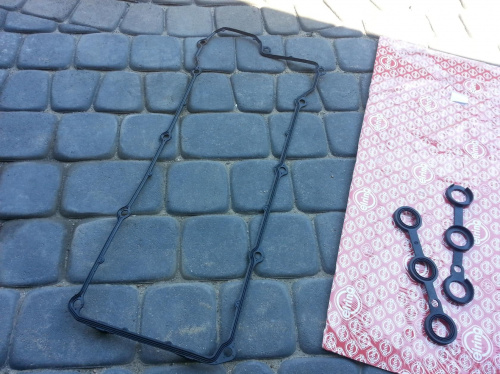

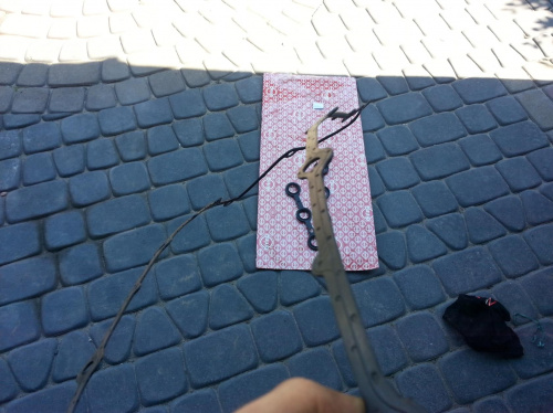

Przeczyściłem krokowca i przepustnice ale obroty się nie zmieniły. Czujnik położenia wałka jeszcze nie przyszedł;/ Zabrałem się dzisiaj za wymianę uszczelki pokrywy zaworów i świec, ponieważ były w oleju. Wyczytałem, że to właśnie przez uszczelkę. Kupiłem uszczelki erlinga i po wyjęciu swojej trochę się zdziwiłem, ponieważ ta nowa jest dużo sztywniejsza od starej i trochę inna - nie posiada tego rantu który wchodzi w pokrywę zaworów, co widać na zdjęciach. Czy te zamienniki takie są, czy to jest jakiś trefny towar?
zdjęcia nowej uszczelki:

ile dales na ta uszczelke ?? wyglada na bubel ale zeby erling takie cos produkowal dziwne
ja kupywalem i placilem cos ok 100zl za uszczelke erlinga i wygladala jak oryginal cala gumowa z tym ze ori ze starosci zrobila sie jak kamien a nowa erlinga zalozona juz 2 lata temu i zero zapocenia .
oddaj ta co masz do tak byc nie moze

Dałem za to 95 zł. Miała być moja pierwsza poważniejsza naprawa, a tu rozebrałem wszystko i musiałem wsadzić spowrotem starą uszczelkę :D

przez te uszczelki mogłeś mieć lewe powietrze pod deklem
