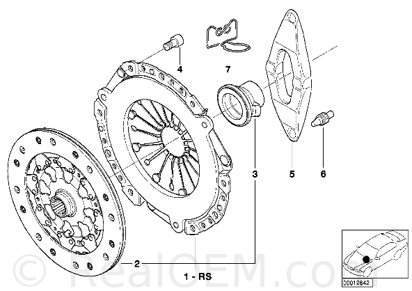

Elementy 3.5.6 są takie same w M50 i M52. No chyba że o coś innego pytasz:)

timi-91 napisał(a):
http://www.realoem.com/bmw/diagrams/s/f/14.png
No to trzeba jeszcze zrobic jedna z ponizszych rzeczy:
- Przerobienie lapy docisku
- wydluzenie wysprzeglika i podpory lapy
- dorobienie tulejki na lozysko
