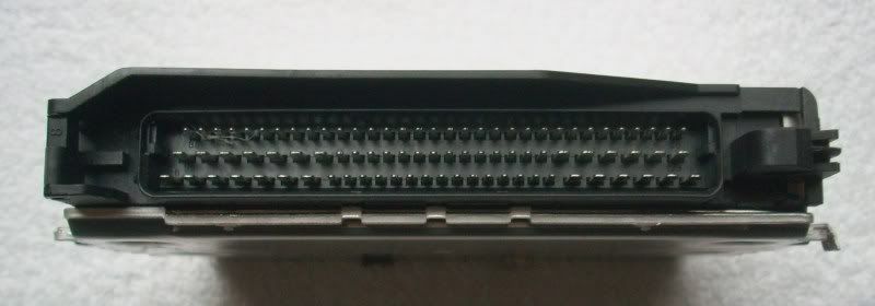

Witam, potrzebuje znaleźć pin w ECU nr 75, odpiąłem wtyczkę od ECU i myślałem że na niej gdzieś będzie rozpiska numerów. Ale nie było. Jak mam znaleźć który przewód idzie do pinu 75?

Jak to nie ma?
Po bokach każdego rzędu pinów masz numery.
Oznaczają numer pierwszego i ostatniego pinu w tym rzędzie.
A reszty się doliczysz.
Numery sa na ecu.

kurde przyglądałem się zarówno wtyczce i kompowi i nie wiedziałem. Na czym są te piny na wtyczce czy ecu?
Ma ktoś może zdjęcie?
Aha i żeby zobaczyć jaki przewód idzie do tego pinu to muszę rozberać to wtyczkę czy jak?

to jest m50b20 na siemensie '94r, wiem że to sonda, potrzebuje podpiąć ją do staga. Ale nie wiem jak znaleźć dokładnie pin75>i przewód do niego idący
nie widzę tu nunerów

Każdy pierwszy i ostatni pin w rzędzie ma numer pierwszy w górnym rzędzie od prawej strony to 1 ostatni 33 przechodzisz do rzędu 2 i od prawej 34........ przyjrzyj się dokładnie.

Jak to nie widzisz?
Widać wyraźnie nawet na zdjęciu.
W górnym rzedzie 14 od lewej

a jeszcze powiedzcie jak mam wiązkę przewodów, i wiem który to już pin, to mam rozebrać jakoś tą wtyczkę żeby zobaczył który akurat idzie do mojego pinu?
o co chodzi z tym 14-stym od lewej ? :)
Zaznaczcie na tym zdjęciu gdzie są te numerki
