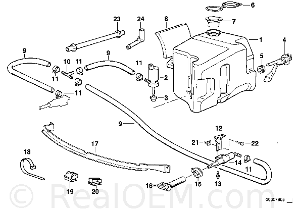

Zbiornik na płyn mam duży - 5-6l z dwoma pompkami:
bliżej przegrody czołowej, po stronie pasażera jest jeszcze jakiś niewielki zbiorniczek z pompką (nie mogę obrazka znaleźć).
