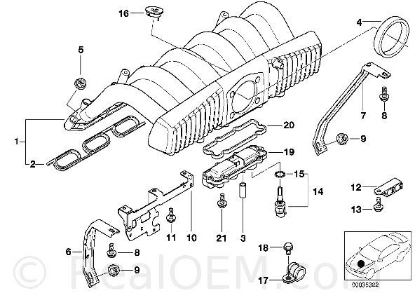

Samochód pracuje jakby nie wszystkie gary chodziły na wolnych obrotach, prycha i cały drga. Przy zapalaniu jak jest rozgrzany i podpięty przepływomierz to od razu gaśnie, na odpiętym chodzi ale tak jak stary traktor, prycha. Na zimny z przepływomierzem podpiętym da się zapalić ale prycha ja stary traktor.. Wymienione świece, fajki w cewkach. Po podłączeni do komputera pokazał tylko błąd przepływomierza, przepływomierz zmieniony na drugi i to samo.
Co dalej wymieniać???
I jeszcze jedno mnie zastanowiło akurat mam świecącą poduszkę i po podpięci do komputera w ogóle nie wykrył tego błędu, tylko przepływomierz, może jaki komputer był lipny i nie pokazuje wszystkich błędów??

odłączaj po kolei czujniki i zobacz czy będzie jakaś poprawa

Wypielam wtyczkę od Czujnika temperatury powietrza zasysanego nr 14 na zdjęciu i bez zmian czyli może być to??
Ze zdjęcia wnioskuje ze wciska się zatrzask i ciągnie się do dołu?
