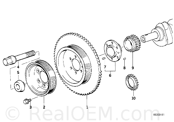

robiac swap silnika M50B25 mialem uszkodzoną pokrywe rozrzadu (info tutaj viewtopic.php?f=1&t=130618) . efektem tego musialem zdjąć kolo pasowe wału korbowego z tymi wycięciami od czujnika położenia wału. Chodzi mi o to czy są gdzieś jakieś oznaczenia w jakiej pozycji koło powinno zostać zamontowane ? Czy obojętne jak je założę ?

koła pasowe (2) przykręcasz jak chcesz, tłumik drgań (1), musi być przykręcony poprawie, jak widać na zdjęciu masz tam taki kołek pasowy, który wyznacza ci pozycję zamocowania tłumika drgań (1)
