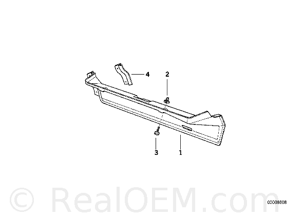

witam , brakuje bardzo ważnej osłony dzielącej grodź stąd ciepłe powietrze

brakuje ci osłony pomiędzy silnikiem a dmuchawą, dlatego zaciąga cały czas ciepłe
Założyłem tą osłonę i dalej to samo....
