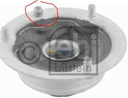

Poduszka powinna być ułożona tak aby w zaznaczonym otworze weszła okrągła "wypustka" z poduszki )chyba, że poduszki febi nie mają tych "wypustek"

U mnie w aucie albo na 1 albo na obu poduchach nie posiadam tego cycka.
Wydaje mi się, że cos źle skręciłeś, a jeśli wszystko dobrze poskręcałeś to jedyne co można to zastrzelić kogoś kto taki syf na rynek wprowadza.
Co do jazdy na czymś takim uważam, że jest niewskazana, jak widać cały amorek lata w środku. I tu nasuwa się pytanie amorek lata bo poducha z tyłka czy może dlatego że cały amor lata to posypała się poducha. Jak będziesz tak jeździć to pewnie oberwie się sworzniom gałką i całej reszcie.
