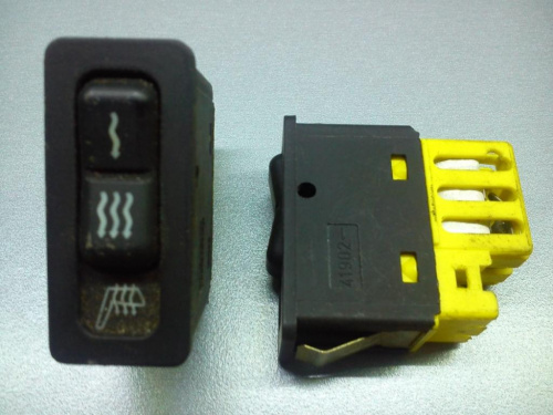

i jeszcze jeśli chodzi o podświetlanie przycisków od foteli: czytałem, że należy je podłączyć w taki sposób, żeby po przekręceniu gałki świateł (np. na pozycyjne) świeciły się jak wszystko (radio, przyciski szyb, klima, zegary) na bursztynowo, natomiast po przekręceniu zapłonu i włączeniu przycisku na mocny czerwony. W niektórych przypadkach ponoć przyciski się nie świecą po przekręceniu świateł na bursztynowo. Od czego to zależy? W tym małym przycisku są jakieś mikro-żarówki/diody które się przepalają czy to efekt złego podłączenia? :|

Podłączasz kabel szaro/czerwony pod szaro/czerwony od klawisza szyb. A jeżeli nie chcesz "DRUTA" to ciągniesz kabel aż do klastra z kablami od podświetlenia.

Posty: 424
Lokalizacja: Świnoujście
Moje BMW: E91 LCI
Pepson97 napisał(a):
..jakby któryś z kolegów potrzebował owych włączników to chyba jeszcze leżą na półce z innymi gratami :hyhy:
