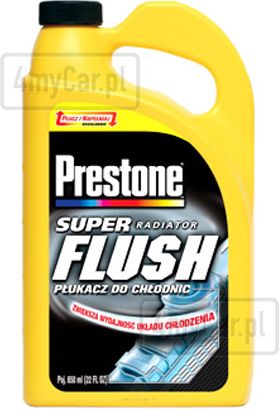

m-driver napisał(a):
*Jakiego srodka uzyc do przeplukania calego ukladu? ( polecany przez was )
*Ile wchodzi plynu do mojego modelu blok+chłodnica
8,8L
Ostatnio edytowano 18 lutego 2014, 22:37 przez Mira_s1987, łącznie edytowano 1 raz
 Tytuł: Re: [e36] 325 tds - jak spuścić płyn chłodzący z bloku
PostNapisane: 18 lutego 2014, 22:37
ta jedna banieczka wystarczy zeby wyplukac?
