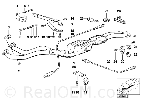

 Tytuł: Re: [E36]Połączenie tłumika w 328 (ostatni post).
PostNapisane: 2 listopada 2014, 01:01
Posty: 108
Moje BMW: E36 coupe
Dwa pytania:
Kupiłem tłumik i ma flansze jak poniżej:
Zaś zaobserwowałem jak byłem pod autem (jutro dopiero zakładam tłumik) że jest jedna flansza a na drugiej rurce skręcane taką obejmą jak poniżej:
Jak to połączyć?
Drugie pytanie czy potrzebny jest zbiornik podciśnienia do klapki wydechu gdyż go nie posiadam i gdzie wpiąć się z elektrozaworkiem od klapki ???
