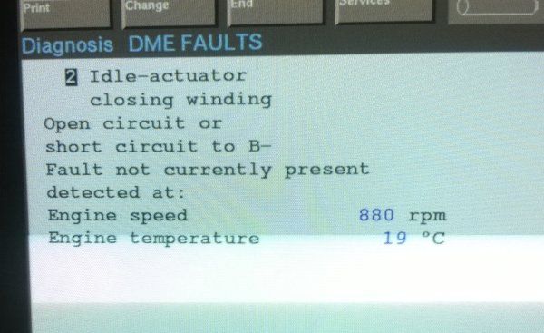

Przy okazji pierwszego postu witam wszystkich serdecznie :cool:

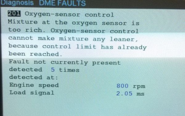

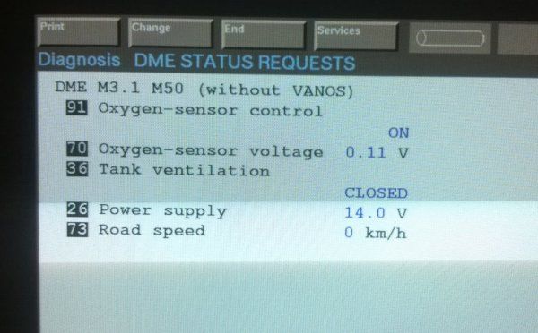

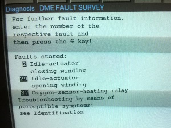

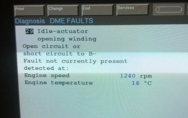

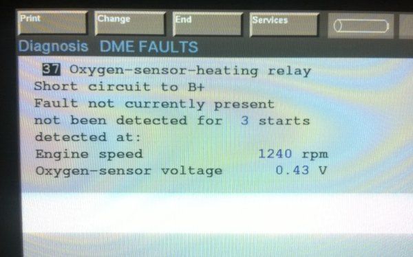

Pacjent to M50B20 z gazem STAG.
Poniżej wklejam błędy jakie odczytał DIS:
Bardzo proszę kogoś obeznanego w Disie o interpretacje, wg mnie silniczek krokowy do wymiany, ale o co chodzi z przekaźnikiem sondy?
Druga dziwna sprawa wg mnie jaką zuważyłem to klikanie przekaźnika grzałki sondy w chwili wciśnięcia przepustnicy, przy płynnym dodawaniu gazu nie klika.
Czy jest to normalny objaw związany z dobieraniem mieszanki prze sterownik, czy jednak jest coś nie tak ???
Proszę o informację czy tak powinno być?
Poniżej link do filmu:

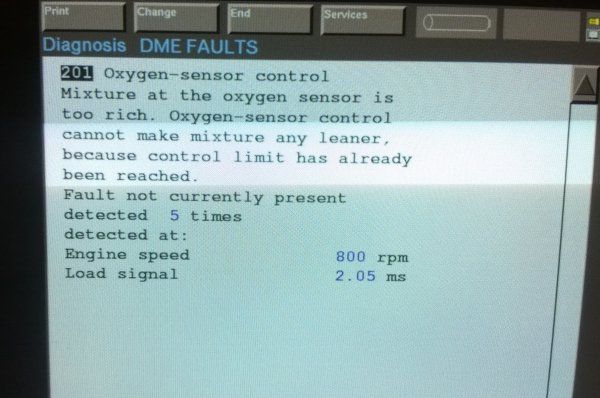

Druga dziwna sprawa wg mnie jaką zauważyłem to klikanie przekaźnika grzałki sondy w chwili wciśnięcia przepustnicy, przy płynnym dodawaniu gazu nie klika.
