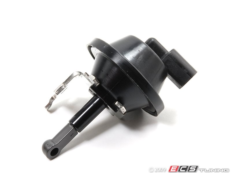

Witam wszystkich forumowiczów. Zacznę od początku. Przed świętami padł mi rozrusznik a żeby go wyciągnąć trzeba odkręcić cały dolot. Tak też zrobiłem, wszystko pięknie ładnie poskładałem i wyczyściłem od razu dolot, odme, silniczek krokowy i wszystkie węże bo było trochę masła a odma wręcz była cała zawalona. Zmieniłem uszczelki itp. Przy pierwszych odpalaniach auta obroty wariowały ale później już się uspokoiło. Ogólnie po wyczyszczeniu wszystkiego wolne obroty spadły z 1100 do około 800 i trochę czepie silnikiem z tym, że odkąd mam to auto delikatnie falowały obroty więc tym się nawet nie przejmowałem. Problem pojawił się dziś jak jechałem do rodziców. Nawet nie w połowie drogi zaczął mi z nawiewów lecieć dymek jak stanąłem na światłach i śmierdziało przypalonym olejem. Zajechałem pod biedronkę otwieram machę a tam istny rozpiździel. Olej cieknął spod uszczelki pokrywy zaworów i spod korka wlewu oleju. Powycierałem co się dało, poczekałem chwile i pojechałem dalej. jeszcze raz po drodze żeby sprawdzić co to się dzieje ale już nie dymiło i olej też nie leciał. Teraz moje pytanie. Co jest powodem dla którego w pokrywie zaworów jest takie ciśnienie ? przed rozkręcaniem wszystkiego wszystko było ok i nigdzie olej mi nie leciał. Coś mogłem źle podpiąć ? o czymś zapomnieć ? wszystkie węże przed odpaleniem auta pierwszy raz sprawdziłem po 3 razy i jedynie z czym miałem problem to mały wężyk z prawej strony silnika wychodzący z elektrozaworu https://c1552172.ssl.cf0.rackcdn.com/43551_x800.jpg) bo dalej nie jestem pewny czy ma on sobie wisieć czy być podpięty do zaworu AGR? może ktoś będzie wiedział. Dodam jeszcze, że jak pierwszy raz odpaliłem auto i je zgasiłem i zajrzałem pod korek oleju to wyleciała mi chmurka spalin. Pierwszy raz się z czymś takim spotkałem. Co może być nie tak ? odma padła i robi się tak duże ciśnienie w układzie, że aż olej wypływa ? czy może przyczyna jest inna ? wiem, że nikt nie jest wróżką ale może ktoś już tak miał.
Dodam jeszcze, że auto ma założony gaz. A jadąc w środe autem trasę 20 km gaz się w pewnym momencie wyłączył i musiałem jechać na benzynie choć może to akurat sporadyczny przypadek. Kiedyś też tak miałem jak za bardzo cisnąłem autem. Dziś jak zauważyłem problem z olejem to już przez resztę trasy jechałem na benzynie na wszelki wypadek ;)

Odme można sprawdzić w bardzo łatwy sposób w tym silniku, odpal silnik i odkręć korek oleju (ale nie sciągaj go całkiem żeby nie chlapało olejem) jak zasysa powietrze i silnik zaczyna kuleć na obrotach tzn, że jest sprawna (przez korek oleju i przez odme zasysane jest w tym momencie "lewe powietrze") jeżeli była by zatkana lub zatkany wąż idący od pokrywki zaworów wtedy nie było by żadnej różnicy w pracy silnika. Tylko zanim przejdziesz do tego testu a jeździłeś z odpiętym wężykiem od tego siłowniczka do skracania dolotu to podepnij go i odlacz aku, wcześniejsza nierówna praca wynikała właśnie przez ten wężyk, zasysane było lewe powietrze. Odrazu możesz sprawdzić czy ten siłowniczek działa i czy jest szczelny, na zgaszonym silniku powinen wyskoczyć, po odpaleniu powinien zaciągnąć tłoczek (Podczas uszkodzenia cały czas jest "krótki" dolot żeby nie ograniczać mocy silnika, co osłabia elastyczność na niższych obrotach, polecam poczytac o tzw. DISA)

co rozumiesz pod pojęciem AGR? bo to jest zwykly elektrozawor podcisnienia. tam to jest taka jakby zaślepka, nie wiem do czego to konkretnie służy, bardzo możliwe że 3 droga, czyli upust podciśnienia z tego zbiorniczka, żeby otworzyła się przepustnica DISA do skracania dolotu. Bo ona na zgaszonym silniku jest otwarta i zamyka się po uruchomieniu silnika jak zassie podcisnienie, nastepnie otwiera sie jakos przy 4k rmp w zaleznosci od obciazenia.
