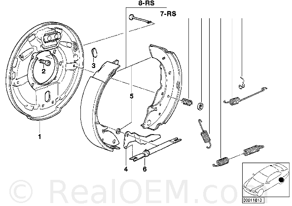

Może być tak jak mówi Kornelio albo..
.. mogła wypaść blaszka samoregulatora od ręcznego. Ja tej blazski nie miałem (ktoś kto wymieniał hamulce zgubił) i miałem identyczny objaw jak ty. Płyn był, wszystko ok a coś nie grało. Założyłem blaszke i wszystko gra.
http://www.realoem.com/bmw/showparts.do ... g=34&fg=10
Część nr.4

kyokushin dzięki serdeczne za schemacik zabiore sie od odpowietrzenia na początek POZDRAWIAM :D i napisze co byo grane

Tak jak pisze Kyokushin będzie to nadmierny luz między szczękami a bebnami z tyłu.
Najczęściej jest to wina właśnie samoregulatora.
Możesz to łatwo sprawdzić: zaciąg lekko reczny, tak żeby jeszcze nie hamował i wtedy spróbuj normalnie zahamować. Jeśli się poprawiło, to na 100% samoregulator/y.
