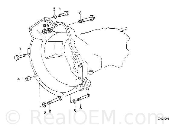

skrzynia nie pasuje. w M52 i M50 są różne mocowania skrzyni biegów, tzn. z tego co widziałem 2 śruby są w innych miejscach
M50 Obrazek
M52 Obrazek[/b]
