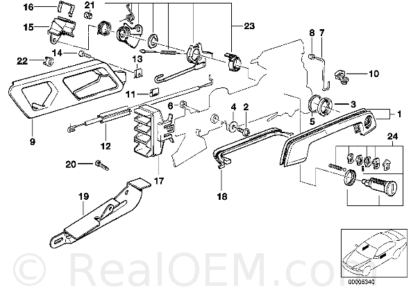

Odgrzeję kotleta, bo mam to samo, co Pizdys, a z całym szacunkiem Clatrine, nie musisz mieć racji. Mianowicie. Bo demontażu tapicerki w celu diagnostyki silniczka od szyby chciałem go założyć z powrotem, ale napotkałem w/w problem. Polega on mianowicie na tym, że cięgno (12) wypadło z mocowania (domniemam, że to jest klamra nr 11). Bylbym wdzięczny, gdyby ktoś mnie utwierdził w tym przekonaniu, bym mógł w końcu złożyć drzwi :)

tak ta klamra mocuje pancerz linki do drzwi w okolicach zamka :)
PS. równie dobrze powodem nie otwierających się drzwi może być sama linka od klamki do zamka nr 12 . Mi ostatnio pękła i mam ten sam problem :P
