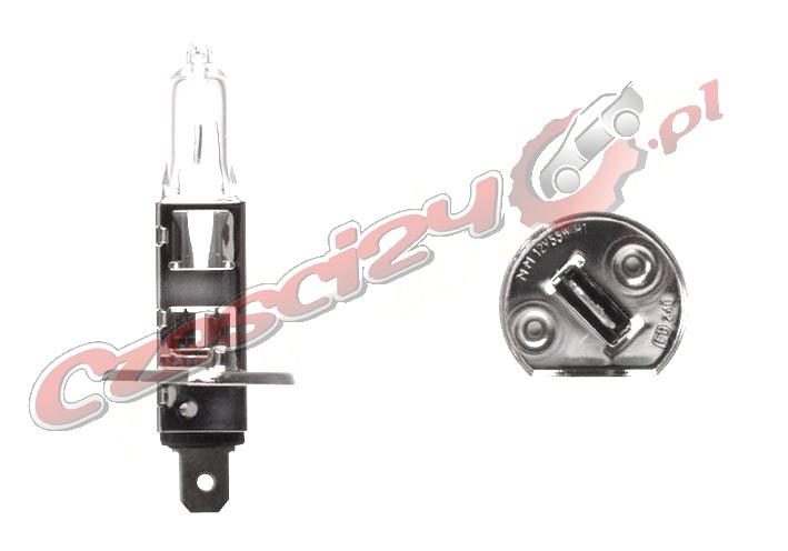

H1 ma mase na obudowie i tylko jedną nóżkę na zasilanie, a H7 ma wyprowadzoną mase na jedną z nóżek..
Zresztą obejrzyj sobie budowe żarówek H1 i H7..

kolego ale co to ma wspólnego jeżeli wymieniane są całe lampy? w e34 jest H1 we wtyczce i tak masz + i masę? sądzę żd dokładnie tak samo jest w H7

Czyżby?
H1:
http://www.czesci.v10.pl/img/zdjecia/C251418.jpg

gugus89 napisał(a):
kolego specjalnie dla Ciebie powiększyłem zdjęcie, jak nie wierzysz zobacz w swojej buńce
ewidentnie widać ze do lampy idą dwa przewody +/masa a co za problem na masie zmienić złącze z H7 pasujące do H1
