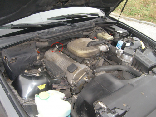

tak sobie czytam na forum o tych odmach i czytam....Więc mam pytanie: mam u siebie ten gumowy wąż od odmy do pokrywy zaworów taki bardzo miękki, jakby z plasteliny, wewnątrz jest zniekształcowny i zaolejony trochę. O czym to moze świadczyć? auto pali i jeździ normalnie tylko podczas odpalania obroty lekko spadają i wracają do normy gdy silnik jest ciepły. Na zimnym jest ok. No i obroty tak ok. ~50 obr./min. sobie na ciepłym silniku falują. Guma przepływomierza jest ok. Za zdjeciu zaznaczyłem miejsce, gdzie poci się przewód od odmy:
Jest to 1.6 M43

wymien na nowy bedzie jeszcze lepiej chodzil :)

Ok. Ale czym to moze być spowodowane, że jest tam troszke oleju? :/

kolego tu masz wszystko na ten temat
viewtopic.php?f=1&t=65847
przeczytaj uwaznie a dowiesz sie czemu masz tam olej i czy tak powinno byc
