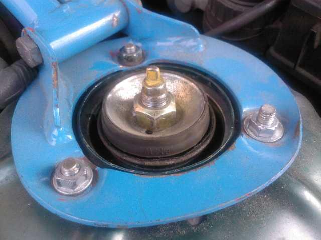

Witam Panowie. Otóż mam kłopot. Muszę wymienić poduszkę amora jak widać na załączonym obrazku. Tyle że nigdzie takiej nie mogę dostać. Kupiłem oryginały ale okazuje się że nie pasują bo wpadają w sprężynę. Sprężyny HR amory Koni z regulacją. Jak też widać amortyzator jest o wiele dłuższy i na dodatek tam gdzie gwint na nakrętkę grubszy także oryginalna poduszka nie wchodzi. Obdzwoniłem praktycznie wszystkie hurtownie motoryzacyjne. Nie przyniosło to skutku. Na nich jest nadruk BMW i numer ale w salonie BMW powiedzieli że nic takiego nie istnieje pod tym numerem no i mam kłopocik. Może ktoś wie od czego by pasowały, może od innego modelu???

Opcje typu sklepy, allegro mam już za sobą niestety. Nie wiem co to będzie z nimi a niechciałbym zawieszenia wymieniać przez głupie poduszki. Oglądałem u kolegi w E34 i E39 i też są takie jak wszystkie czyli schowane w kielichu. Acha jak wyciągałem je to na dole jest jeszcze taka szeroka flansza pod sprężynę

Panowie czy naprawdę nikt u siebie nie ma takich mocowań??? Czy jestem jedyny w Polsce? Zawieszenie robiły jeszcze szkopy ale nie chce mi się wierzyć że wsadzali jakieś specjalne poduszki wykonane na zamówienie. Może ktoś ma u siebie spężyny HR i kupował pod nie poduszki i będzie w stanie mi pomóc lub w innym modelu BMW spotkał się z takim przypadkiem. POMOCY bo niedługo mi amor kielich zacznie wyrywać jak tego nie wymienię.
Dzoniłem znowu do serwisu BMW ale rozkładają ręce bo jedyne co mogą zrobić to dobrać po numerze nadwozia ale już tak zrobiłem i nie pasowały.

kosa8312, podaj numer OEM BMW bo coś mi się zdaje, że ASO znowu wykazało się daleko posuniętą wiedzą :wstyd:

kosa8312, z ktorego roku auto? To jest zwykłe stare mocowanie i rzeczywiscie ciezko je dostac a poza tym jest drogie. Robione bylo do 06.1992r w e36. Pisalem o tym juz ze dwa razy szczegolowo i dokladnie rozni sie srednica amorka (pod gwintem), dlugosc i cale lozysko kolumny.
tu masz link do mocowania i takiego szukaj
http://www.realoem.com/bmw/showparts.do ... g=31&fg=10

Rozmawiałem na gg ze znajomym z http://bmw-lublin.pl/ i powiedział, że jest to dostępne w oryginale za 390 zł, a w dobrym zamienniku 280 zł...
Także jak co to namiary masz, oni na allegro sprzedają części więc jak się dogadasz to wiadomo...
