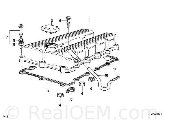

I mam jeszcze jedno pytanie: co to są elementy nr 5 i 4 na zdjęciu poniżej? Jeśli to są uszczelki otworów na świece to wynikałoby że u mnie jednej lub brakuje albo są źle umieszczone i dlatego cieknie....

....najprawdopodobniej to masz wygniecione/zwulkanizowane te uszczelki nr 4,4,4,5 i to wokół nich olej leje się do otworu na świece... i to chyba jedyny element przez który może Ci olej tam zapitalac... wymień te 4 oringi i poinno być ok..
tylko wykręć wykrętakiem te zerwane śróby i zapodaj nowe bo jak te gwinty zerwane są, to całkiem możliwe, że właśnie dlatego pokrywa nie jest równomiernie dociskana do tych uszczelek wokół świec i dlatego się leje...
