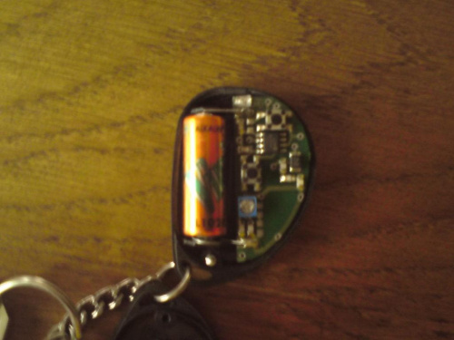

ostatnio jak chciałem zamknąć centralny zamek przestał mi działać pilot to znaczy nie swieciła kontrolka na pilocie
rozebrałem pilota i wymieniłem baterie,kontrolka działa ale nic się nie dzieje samochód nie reaguje w ogóle na pilota
co się mogło powalić?

coś mi nie wychodzi to programowanie
robie tak
wsiadam do auta zamykam drzwi nie rygluję
wkładam kluczyk do stacyjki przekrecam na 1 pozycję u mnie zapala się tylko ilość przejechanych kilometrów i przebieg na wyświetlaczu.
trzymam tak 3 sekundy
wyjmuję kluczyk
na pilocie mam dwa przyciski duży i mały
próbowałem trzymając mały przycisk a naciskałem duży trzykrotnie i nic
próbowałem trzymając duży przycisk a naciskałem mały trzykrotnie i nic

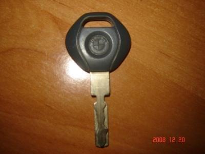

no chyba nie jest oryginalny juz sam nie wiem
kluczyk ma taki
a pilot osobno

Czyli masz dołożony centralny zamek na pilota, a nie fabryczny.
Z tym będziesz musiał się udac do elektryka samochodowego, sam tego nie zrobisz.
Oryginalny kluczyk z pilotem centralnego zamka wygląda tak jak ten po lewej :
