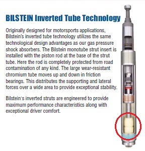

Trzeba, trzeba, tylko nie taki jak do zwykłego Bilsteina ;)

Dążyłem do tego, że w przednim amortyzatorze odbój jest w środku amortyzatora na dole nie na zewnątrz ;)
Osłona jest niezbędna bo osłania lage amortyzatora od wody, kurzu, piasku etc. więc proponuje jednak żeby Twój mechanik jej nie wyrzucał ;)
