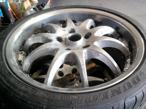

polerke stosuje sie głownie na alu, nie na stalówkach samo usuniecie farby to dopiero początek pracy, potem szlifowanie na mokro i na samym koncu dopiero polerka co u mnie jest formalnoscią jak dobrze wyszlifujesz papierem. ja tak poswiecam 10 godzin na jedną flegę obecnie poleruje swoje i jestem na etapie papieru P220 Potem P500 P800 P1200 P2000 :)
Po usunieciu farby tak to wygląda Paint remover sprawdzialem słaby jest jedynie SCANSOL daje rade
brak zgody na link
