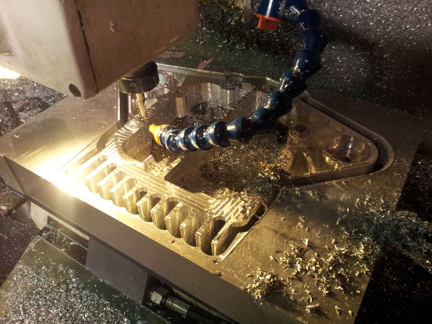

Można przerobić obudowę, lub zrobić własny dekiel jak masz dostep do takich zabawek (tu akurat obudowa do szpery w e39):
albo zrobić składaka.
Kombinowałem przez ponad rok i rozwaliłem 4 dyfry (z czego 3 na aucie w trakcie jazdy), także spokojnie stwierdzam że bez modzenia NIE DA RADY ;)
