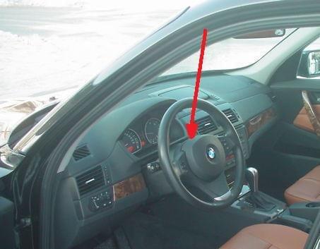

Witam mam takie pytanie wszędzie gdzie szukam pisze ze kierownica M-pakiet ta po lifcie pasuje do e46 ale i też do x3, x5 ale jak to jest z tymi poduszkami czy one są w obu kierownicach takie same??? bo ta z x3 nie wchodzi na równo jak w E46 tylko jest jak by nasadzona na kierownicę pisze na aukcjach ze Te okrągłe pasują do obu kierownic na foto poniżej co przedstawiam wypowie sie ktoś jak to jest nie znalazłem innej okrągłęj do x3 ?? tylko takie jak do tej co jest w poliftowych e46 czy one tylko tak na zdjeciach wyglądają jak by były różne?

Zauwaz, ze kierownica z X3 jest wklesla, dlatego poduszka tak smiesznie wystaje (wiec ta z E46 tez bedzie w jakims stopniu wystawac). Zreszta moim zdaniem na oko maja zupelnie inny ksztalt w gornej czesci.

no własnie tak sie zastanawiam czy ten górny kształt to takie złudzenie ze ta z x3 jest nasadzona a w e46 się chowa prawie cała. czy są inne. jakoś nie moge znaleść poduszki do x3 na allegro, a jak jest to zdjecie jest centralnie z góry i wyglada tak samo jak do tej z M-Pakiet. i pisze na aukcjach ze pasuje do x3 i e46 a nie ma wzmianki ze róznie są te okrągłe poduszki w tych kierownicach hm...
tu widać z boku jak by u góry była dłuzsza i teraz pytanie czy w tych e46 tez jest taka długa nie mam pojecie nigdy nie widzialem na zywo wyciagnietej z tej kiery poduchy hmmmm

Najprosciej spojrzec na realoem, bedziesz mial pewnosc, ze dana czesc jest taka sama, na szybko zerknelem na M-Pakietowa kierownica z E46 i okragla poduszka jest uzyta w tych modelach http://realoem.com/bmw/partxref.do?part=32+30+6+757+891 X3 na niej nie ma. Okragla poduszka z E83 ma wystepuje tylko w E83 wedlug realoem http://realoem.com/bmw/partxref.do?part ... showeur=on

to sa dwie zupełnie różne kierownice i co za tym idzie 2 inne poduchy, co najlepsze ze ladniejsza jest ta okragla od E46 bo tamta w x3 to jakas kupa jest

Może pomoże Ci to info ponieważ sam przekładałem kierownicę M-pakiet (E46) do X3 (E83), wtyki są identyczne więc wystarczyło tylko podłączyć i przykręcić. Z informacji z realoem czy bmwfans jednoznacznie nie wynika, że taka zamiana jest możliwa ale faktycznie tak jest
