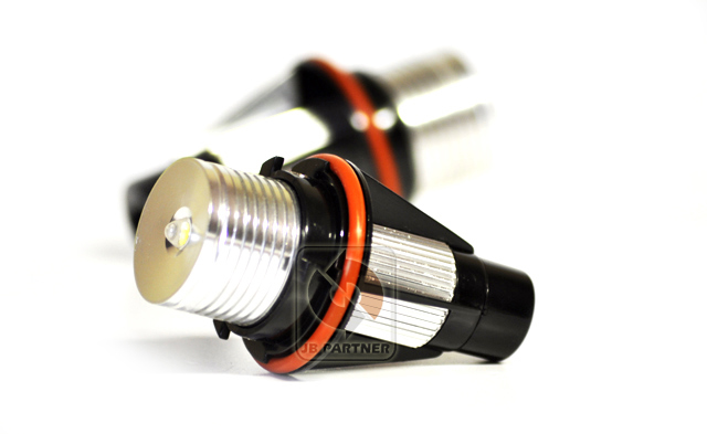

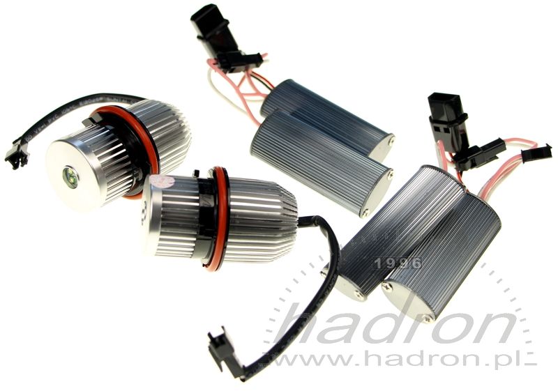

Mam na myśli markery
Montowałem takie:
I ostatnio takie:
Te drugie wyraźnie lepsze. W słoneczny dzień tych pierwszych w ogóle nie widać
Te drugie świecą wyraźnie mocniej, widać to po zewnętrznych ringach, które lepiej są rozświetlone, ale mimo wszystko szału nie ma. Na pewno nie ma takiego efektu jak reklamują się na allegro
