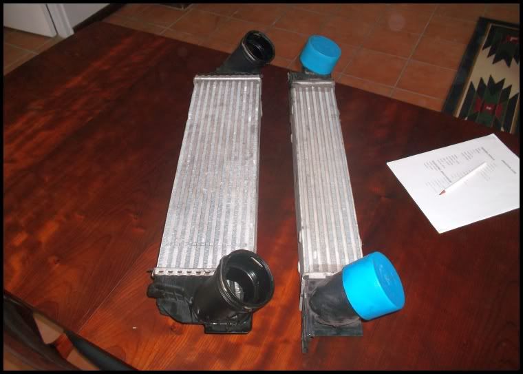

Tutaj koleś wymienił cooler
http://www.bmwfanatics.co.za/showthread ... 747&page=2

Czyli zrobił upgrade 330d ic > 335d ic ? Tak po tym foto sądząc ?
Właśnie przeglądałem IC z 335d i wydaje się trochę wyższy. Będzie trzeba zagłębić się bardziej.

Ten watek powinien Cię zainteresować : http://www.e90post.com/forums/showthrea ... oler+turbo
Odnośnie tej podwójnej grubości to własnie to miałem na myśli :
Do tego wielkiego IC to trzeba by było cały ten środkowy tunel wyciąć na dole bo inaczej na bank by nie weszło.
